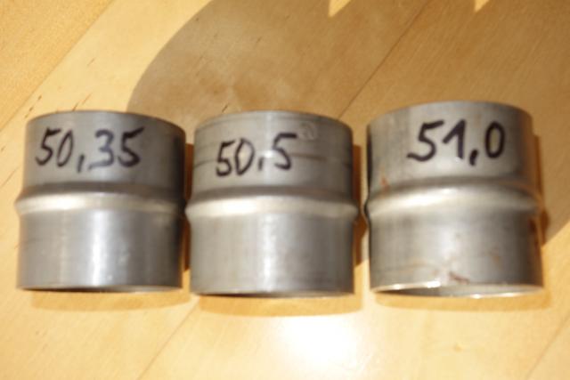

Ich habe 3 "gebrauchte" Stauchhülsen, 2x Original und eine Nachgebaute.
Die Nachgebaute war wahrscheinlich schon mit zusätzlicher Paßscheibe im Einsatz.
Auf dem Foto von links n.rechts:
- original- gestauchte Länge 50,35
- original- L= 50,5
- Nachbau - L= 51,0
Nach meiner bescheidenen Beurteilung würde ich allen Hülsen eine weitere
Stauchung um mind. 2mm zutrauen ohne eine nachlassende Festigkeit zu befürchten.
Bei der Nachbauhülse ist übrigens die Stauchsicke in der Mitte deutlich schwächer ausgeformt und dadurch nur unter viel höherem Krafteinsatz zu verformen.
Bei der Stauchung handelt es sich um plastische Kaltverformung.
