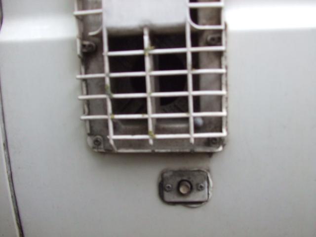

Hallo Heinz,
genau! deine individuellen, praktischen Lösungen haben mir gut gefallenthumbs up.
Apropos "Insektenhotel"- angeregt durch diesen Beitrag schaute ich mir heute morgen meinen Boilerkamin genauer an. Mit einer Mini-USB-Endoskop wollte ich mir
mal wieder ein Bild von der Brennkammer machen.
Außer reichlich Schmutz ist mir nichts aufgefallen. Jetzt noch kurz den Kondensatablauf gecheckt- was ist den das?
Das Röhrchen ist sauber mit feiner Erde zugespachtelt!
...da hatte sich eine Wespe oder Biene häuslich eingerichtet.
Jetzt ist mir klar warum der Boiler in letzter Zeit etwas gezickt hatte...
Das ist der 2. Fall wo ungebetene Insekten zu Störungen der Gasgeräte geführt haben.
